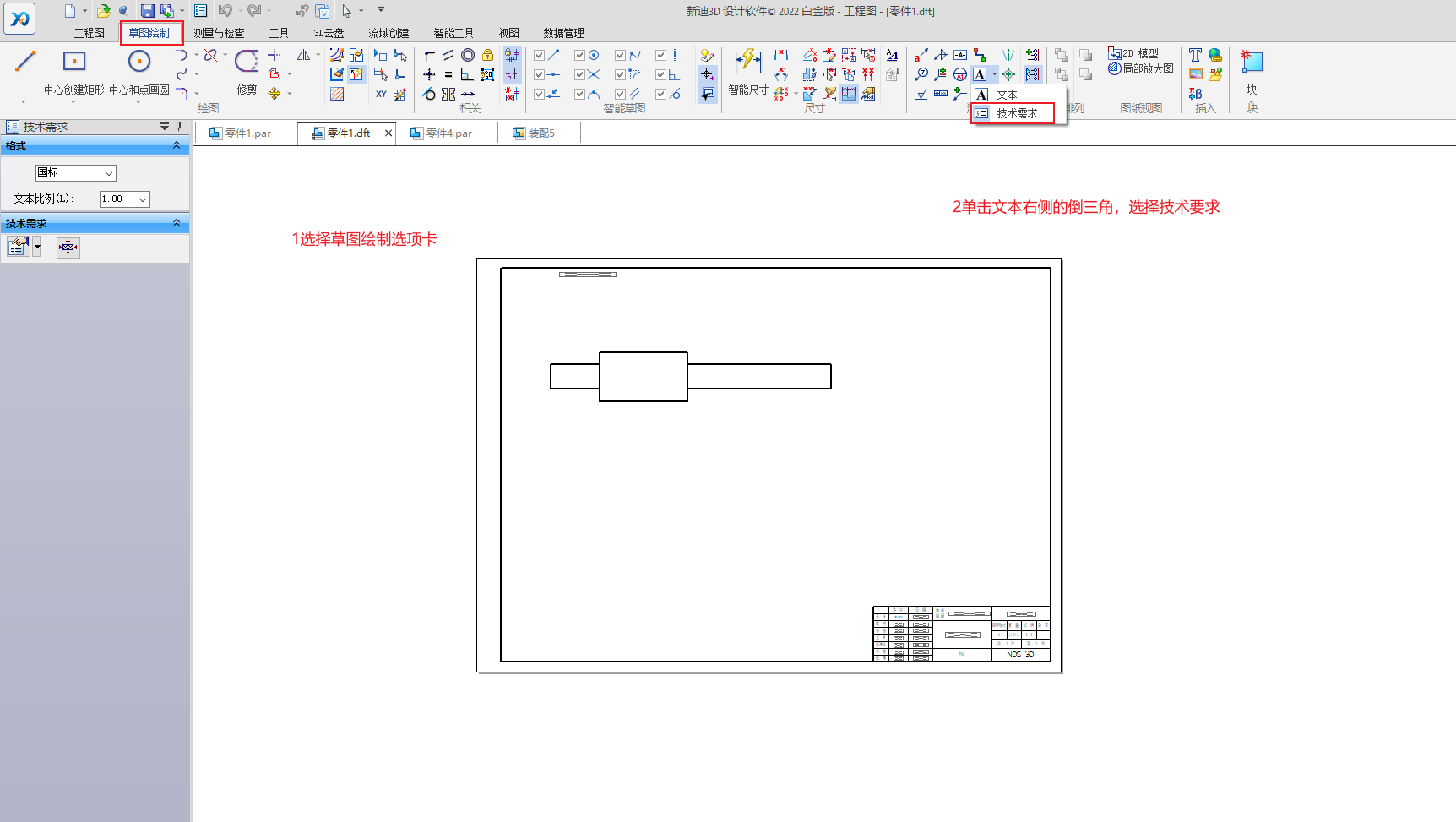

Q:工程图的技术要求如何设置?(V.2022)

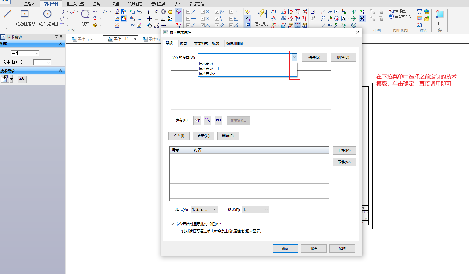

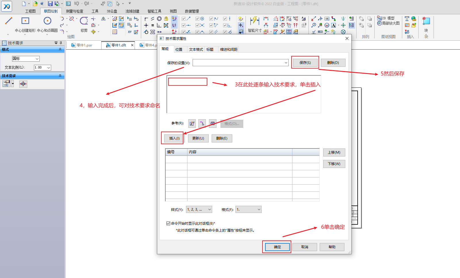

A:选择草图绘制选项卡,单击文本右侧的倒三角,选择技术要求,然后在对话框中逐条输入技术要求,输入完成后,对技术要求命名,再将技术要求保存,单击确定,放置在图纸合适的位置即可,下次可以直接选择技术要求,然后在下拉菜单中选择之前定制的技术要求模版即可。
