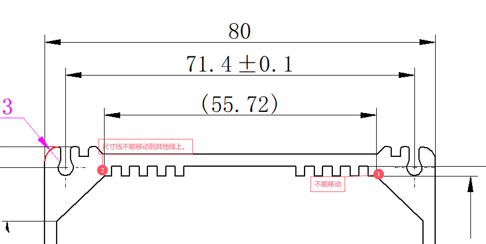

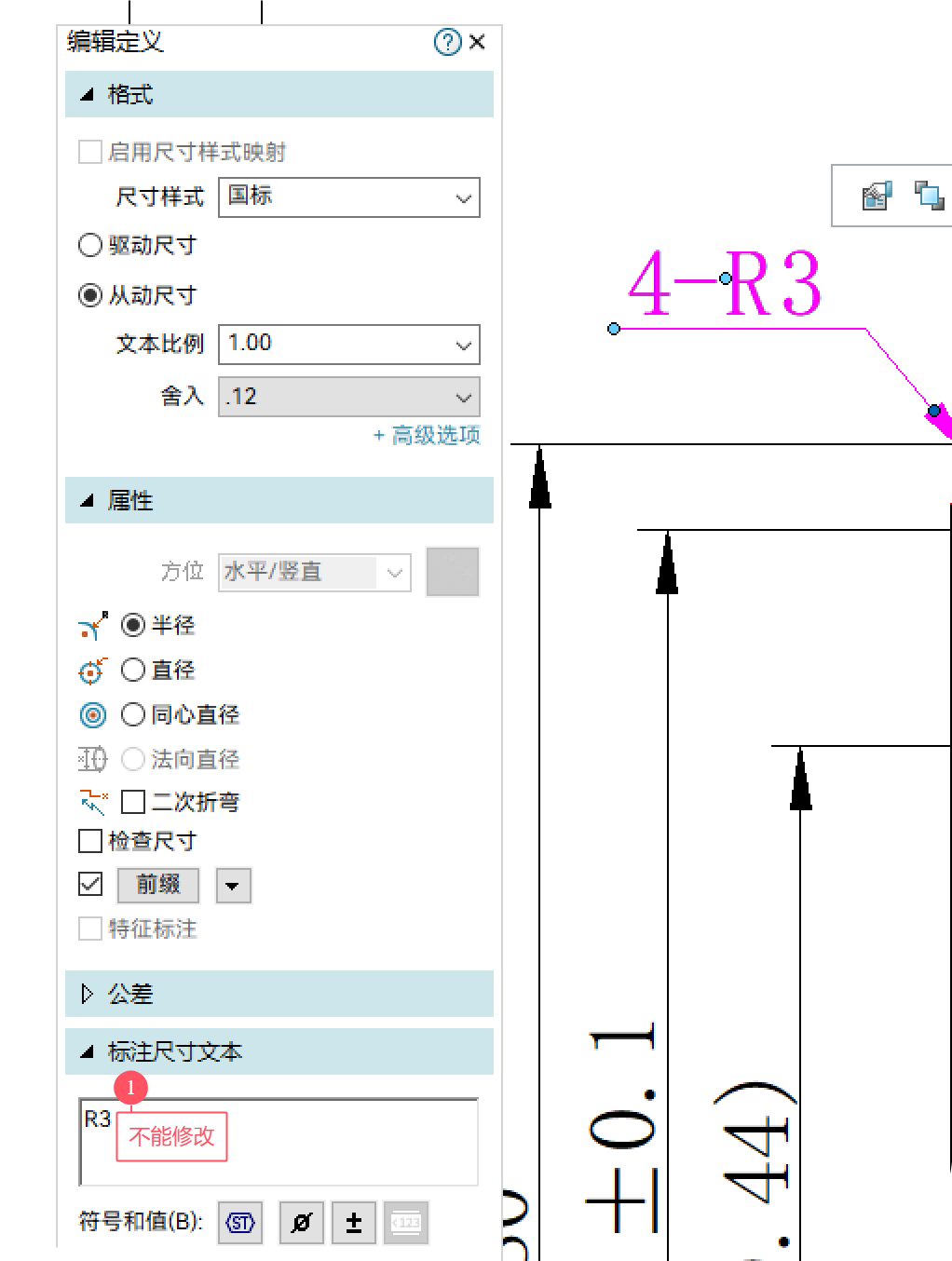

1,工程图标注的文本不能完全修改,只能前缀后缀。
2,尺寸标注确定后,没办法重新请选择,标注的位置(我是说不同尺寸的位置)。
这两个问题是不是我没掌握技巧,还是软件本身就不支持?希望改进,谢谢。
工程图的两个问题。有方法吗?
1,标注的文本不能修改,只能前缀后缀。(不用注析的。)
2,标注定位后,不能移动,就得移动到其他尺寸的位置。
NEWDIMxutZz 发表于 2024-12-24 09:52
工程图的两个问题。有方法吗?
2,标注定位后,不 ...
首先,确保您已经处于工程图环境中。如果尚未进入,请在路径查找器中右键点击零件父节点,并选择“当前模型的图纸”,然后保存当前文件以进入工程图环境。
在工程图环境中,找到并点击您想要修改的标注文本。这通常可以通过直接点击图纸中的文本标注来完成。
选中标注文本后,您可以通过直接在文本上双击或使用属性编辑器来修改文本内容。在属性编辑器中,您可以更改文本内容、字体、大小以及其他相关属性。
完成修改后,点击图纸的空白区域或按“Enter”键确认修改。
如果需要调整文本的位置,您可以直接选中标注文本并拖动到新的位置。
