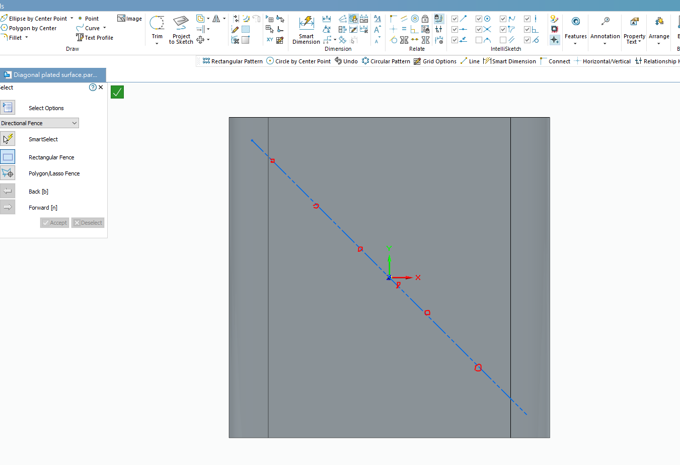

請問在天工CAD 的草圖上, 如何可以把草圖的點, 例如平均地放10點, 平均地放在一條線上? 我試過用陣列, 但不行.
可否指點一下?
看附圖

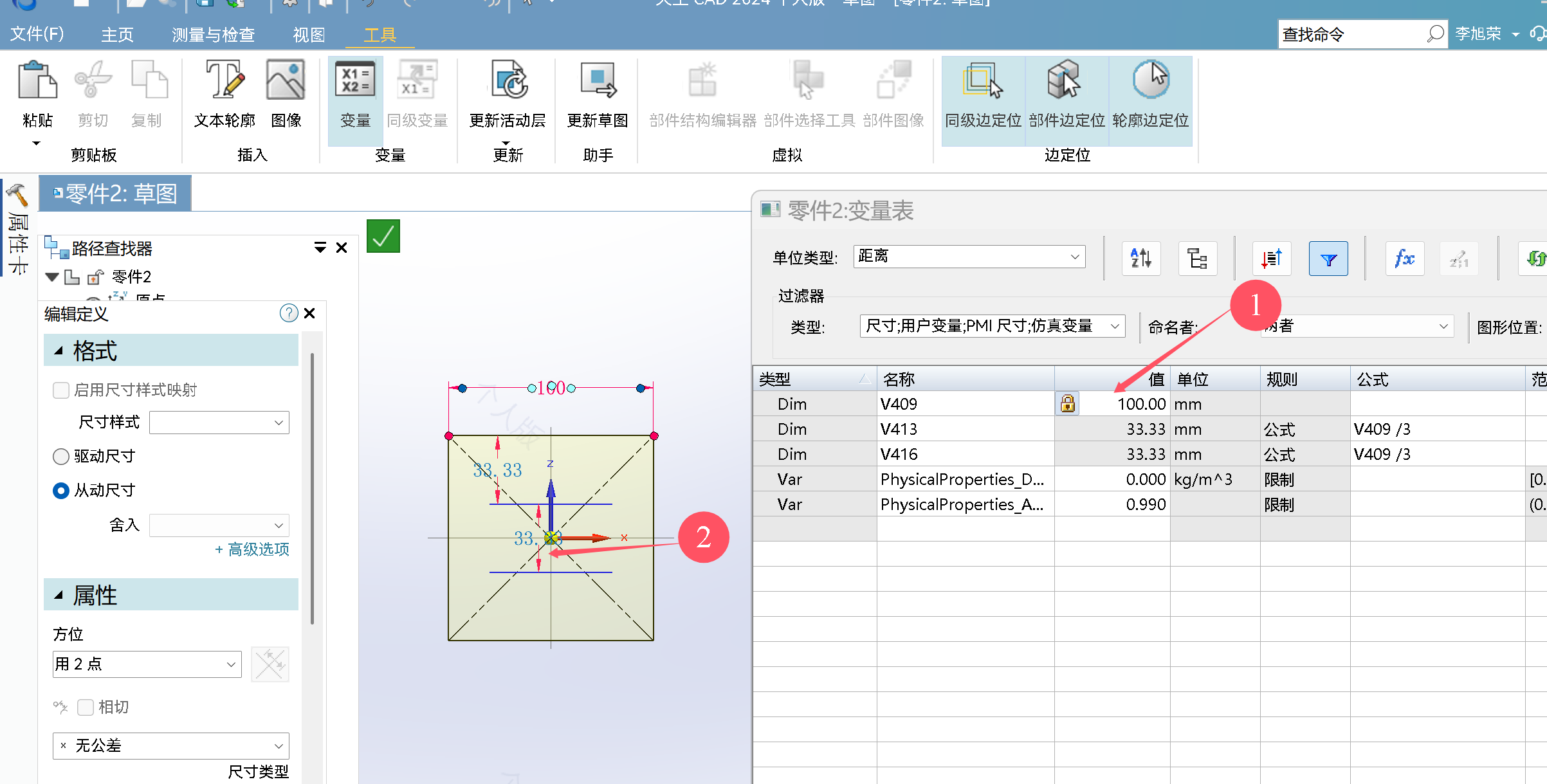

或者 点 偏置 设置辅助线,就找到均分的点了
以三等点这个中间直线为例,先要确定一个尺寸,我这里为了简化问题,将高度和宽度都设为相等了。实际应该标注 高度方向尺寸(这个可以任意尺寸)
然后点偏置 偏置尺寸可以先算一下。然后就偏置出两条直线了。

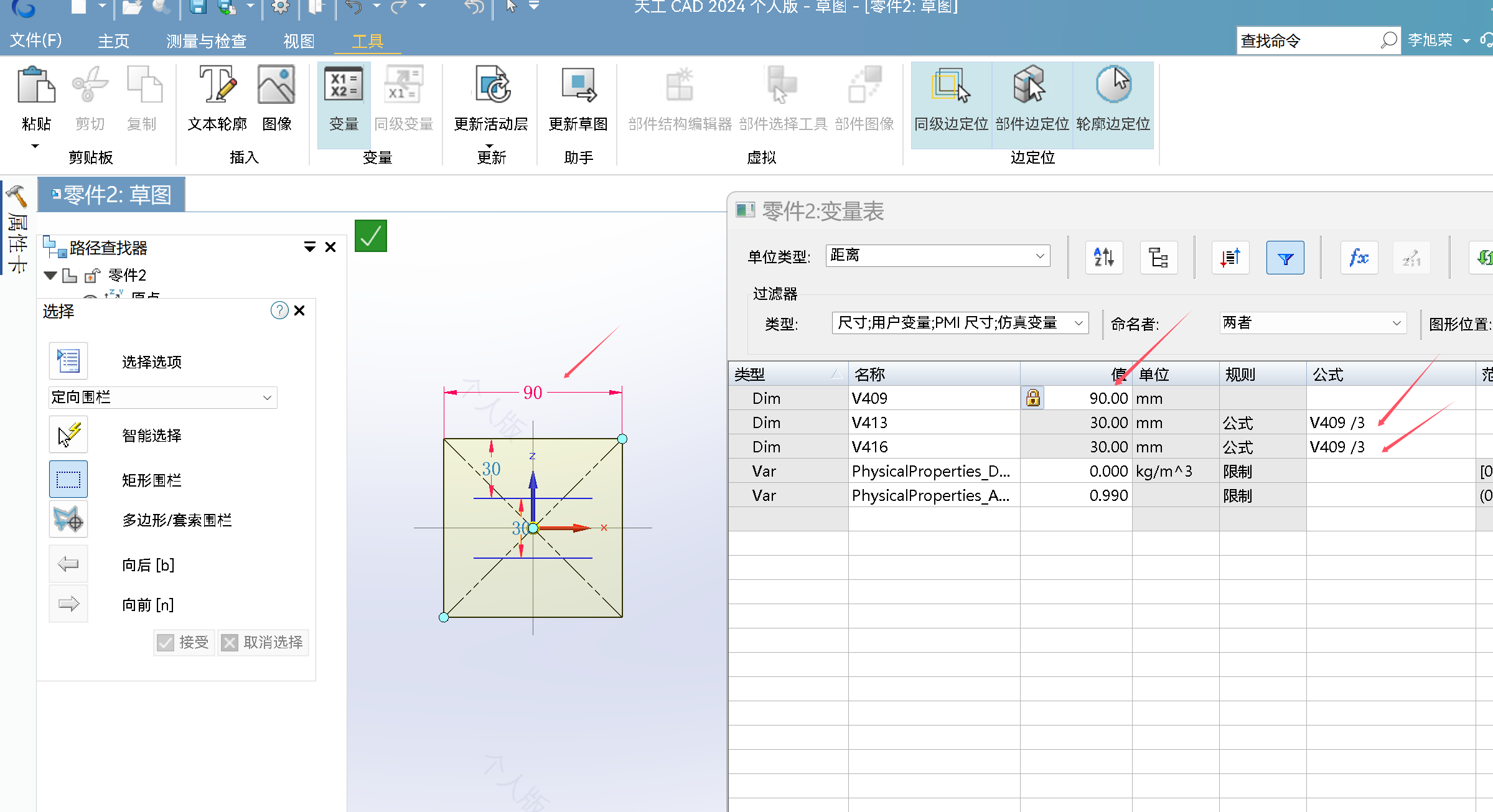

再点 变量,只要在依次 偏置的尺寸后面 把公式 那里改一下,图中 示例为 V409/3 即可 (V409是 高度尺寸的变量)
这样后面无论你怎么改变高度值,等分点都会随着改变
