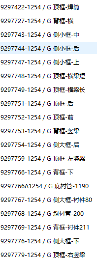

文件名习惯全是这种格式,有办法处理减少重复劳动不?

针对你上述正文截图的具体场景,想完成拆分有下面几点需要注意:
1.“属性组合命名”对应的txt文件,第一行设置成“图号|名称| ”(注:最后有个空格作为分隔符);(拆分内容和属性项要能匹配,如“123-456”,以“-”作为分隔符拆分,只能拆分出两个元素“123”和“456”,那么设置的属性名称就只能有“图号”和“名称”两个。若发现“文件属性”下仍未成功写入属性,考虑将第一行设置为“图号1|名称1| ”,有同名属性时会覆盖写入不会新建,可能会导致误以为未成功拆分。)
2.若文件是装配,想要在双击打开文件时,将子部件连同总装全部一起拆分掉,暂时还实现不了,目前仅能做到对总装拆分。(新版本有绕行方案:借助“批量改名”功能,将装配全部加载执行改名进程,即可实现全拆分。——此方案建议使用2025版尝试)

试了一下,容错率很低,比如“123 456 789”就出错,不能依第一个空格分隔!
0133 发表于 2025-10-13 08:53
试了一下,容错率很低,比如“123 456 789”就出错,不能依第一个空格分隔! ...
当前设计如此,若按第一个空格进行拆分,逻辑上就只能写死(特殊场景特殊处理),担心会覆盖不到另一些用户的需求。此方案建议后续会反馈给产品组,经由评估再考虑实现。(若采用此方案,实现起来应该不难)
