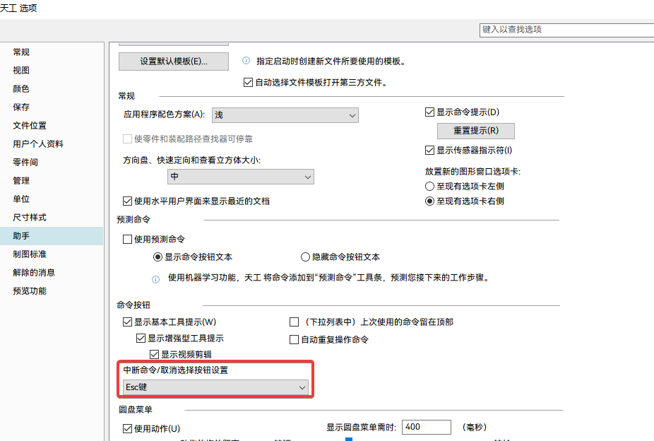

3. 已记录没有提示问题
4. 二维码不完整问题未复现,请提供分辨率和显示比例
5. 选项-助手中设置中断命令按钮
6. 已记录您的建议
7. 目前设计如此,不同的对象,菜单不相同,已记录您的建议
8. 目前设计如此,按ESC可退出
9. 鼠标晃过起点再到预期位置可以调整

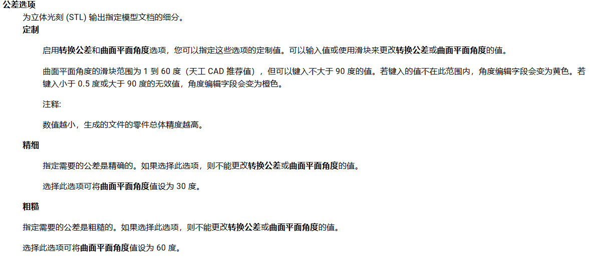

12. 未复现,可能需要提供具体模型。附上选项解释

4、分辨率:2560*1600;缩放:150%
5、希望esc键和鼠标右键能同时被设定为中断命令按钮
12、我为这篇文章的附件添上导出时出现问题的模型文件、被导出的存在问题的.3mf文件。
        导出选项:定制;转换公差:2.000;曲面平面角度:30.00°

12、天工cad导出的3mf文件能被ug打开,但若精度高到一定程度则bamboo studio无法打开。我已向拓竹提了这事,现在只能建议你们双方聊聊了。
12、我为这篇文章 ...
赞同第5点。右键中断是SE的惯例。
