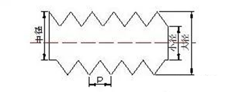

螺牙的形状(标准公制螺纹)
从图上可知:
P表示螺距是牙到牙尖或牙底之距离。
通常表示方法为 M3×0.5 此0.5就是螺距,单位是mm。
(M代表Metric公制),3代表公称尺寸,所谓尺寸就是螺牙的大径或内螺纹的大(根)径。

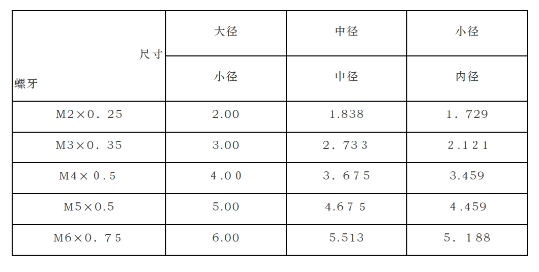

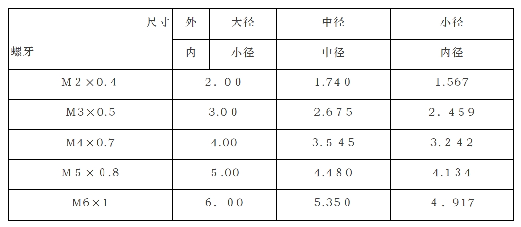

一般螺牙如果规矩的话,则大径(或根径)必须符合螺牙的公称尺寸,而中径(内螺纹同)及小径(内螺纹称内径)必须符合规格上所查到的数字如下表(公制标准粗螺纹)。
如果是细螺纹则间隙变小,其大、中、小径变随之改变。

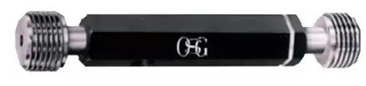

螺纹规的用法(分螺柱,及螺圈)
A.了解构造
(1)T(通)端通常比Z(止)端长;
(2)英制中间有一条沟者为通端;
(3)一般为硬化(淬火)之钢料研磨,很脆掉在地上会断;
(4)经长期使用会磨损,一般在10000次以上需再检验。
B.使用方法
必须经品保检验合格或合格标签(贴在盒子上)者才得使用。
长期使用必须用约1万次(可以估算)后送检合格再用。
以戴手套的拇指,食指夹住轻旋,忌用大力,则T(通)端施到底为合格,Z(止)端为进1~2牙后,不再进入为合格,绝不可用大力,当用完螺纹规后,必须要以干净的软布将螺纹规(样圈或样柱)予以擦拭干净,涂上防锈油后装回盒子里。

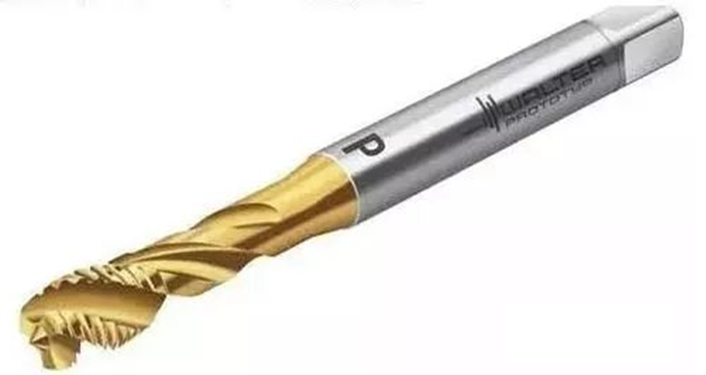

(2)丝攻形状可分为
普通丝攻
螺旋丝攻:比较贵,但排屑良好,效率比较高;
先端丝锥:比较贵,但排屑良好,效率比较高;
无屑丝攻:利用挤压的方式将薄料,(一般在3M/M以下)挤压成螺丝状,故孔较普通丝攻及螺纹丝攻所开的孔为大,例: M3-0.5 普通及螺旋丝攻一般铁板牙钻2.6孔,但无屑丝攻,钻孔2.78~2.8孔。
