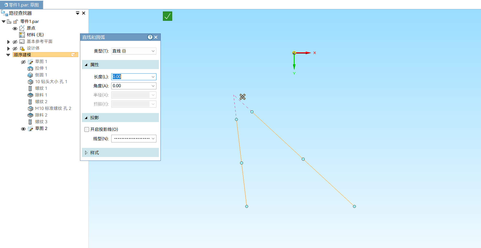

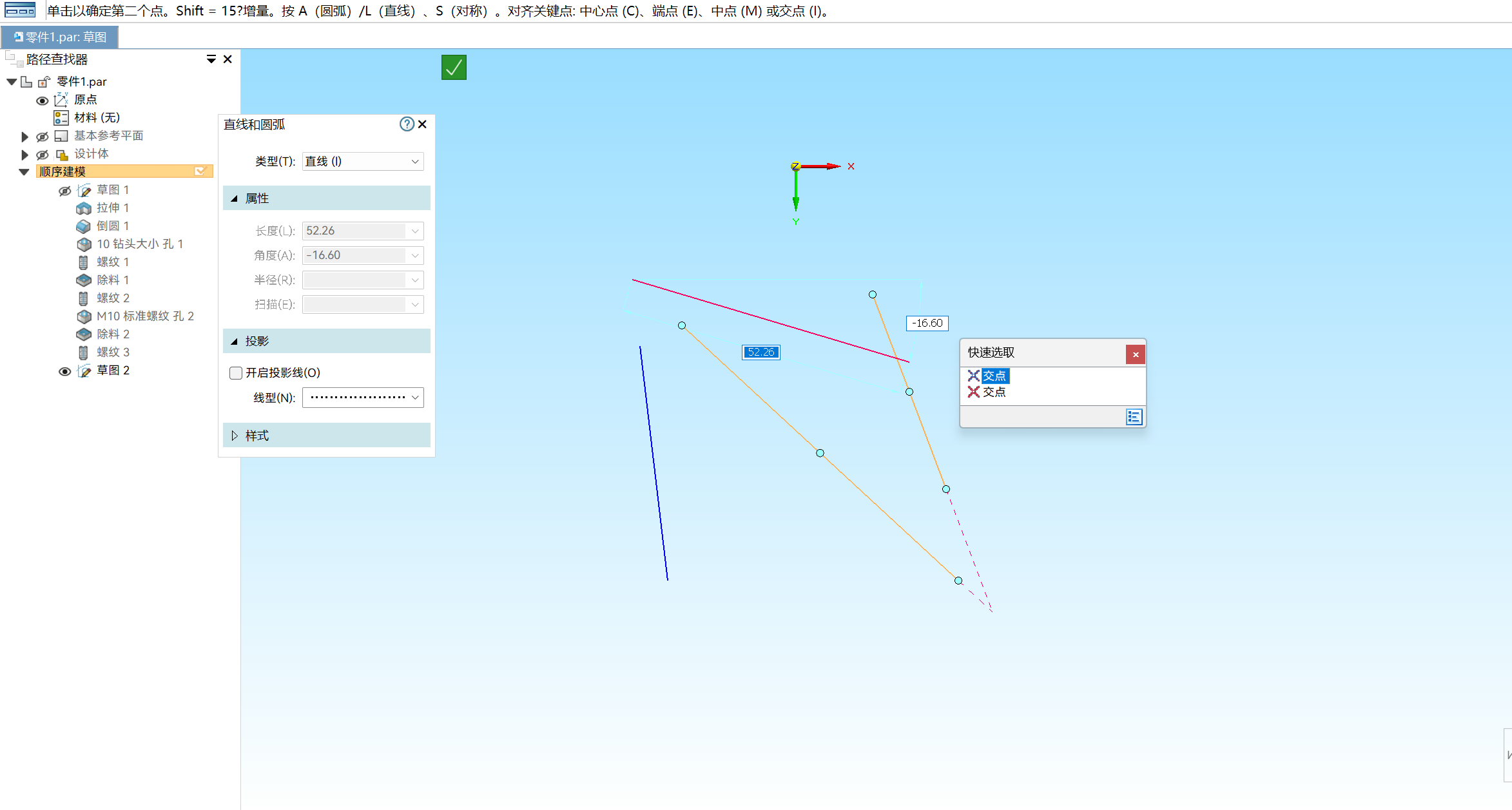

对于这个问题,天工CAD实际上有一个快捷键I可以帮助我们快速选择到两条线的虚拟交点,首先还是任意选择一个尺寸标注或者直线等命令,比如说本次选择了直线命令。点击以后将鼠标移动到其中一条需要标注交点的线段上,待其高亮显示以后不要点击左键,直接按快捷键I,然后再将鼠标移动到另外一条线段上,同样等待其高亮显示以后不要点击继续按快捷键I。此时如果选择的线段只有一个虚拟交点,那么软件会自动将直线的一端固定到了这两条线的虚拟交点上。接下来只需要按照需求确定直线的另外一端即可完成操作。如果这两个线段有多个虚拟交点,或者选择了多个线段,那么软件会弹出快速选择对话框,让你确认需要的是哪一个虚拟交点
