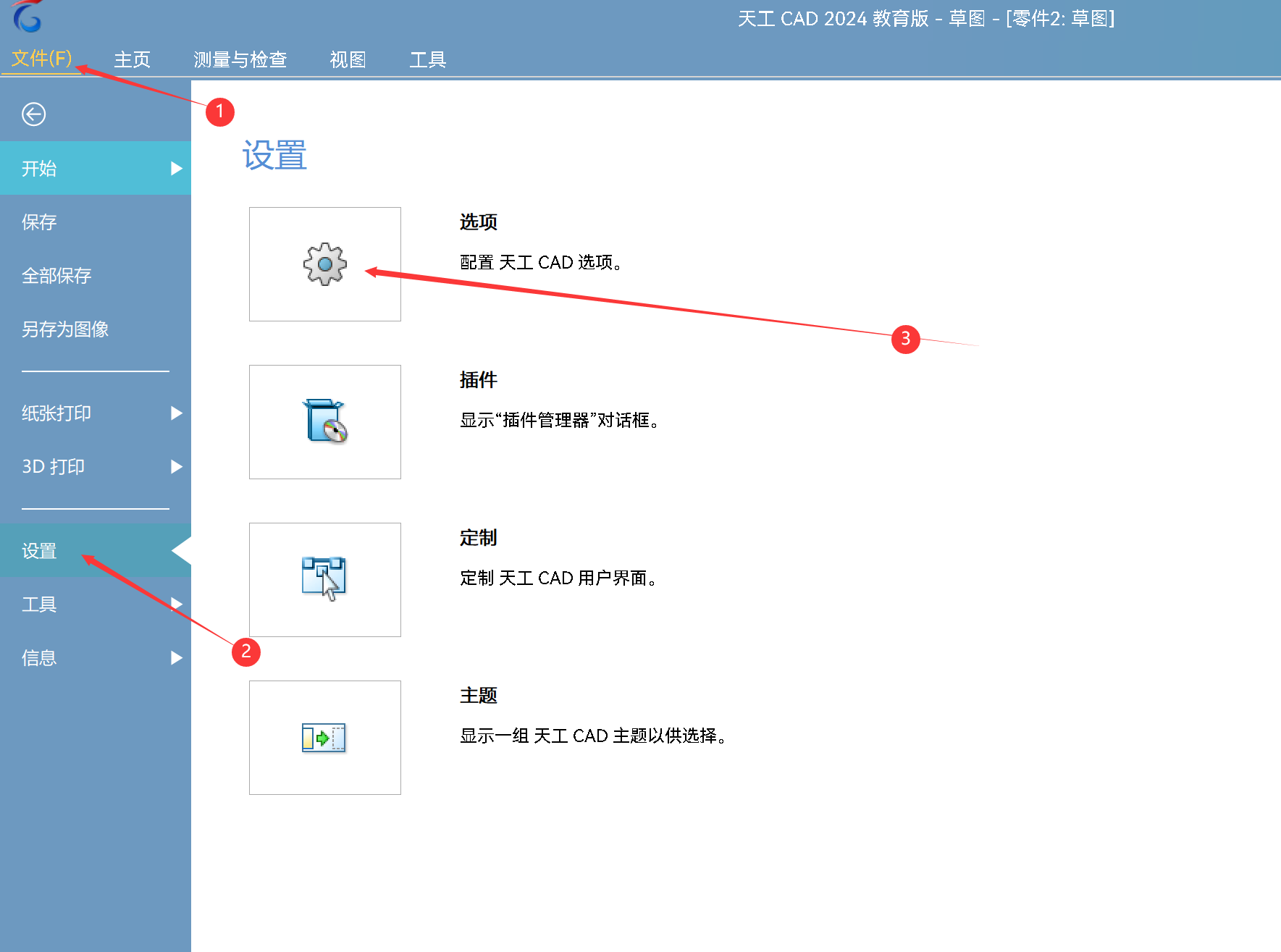

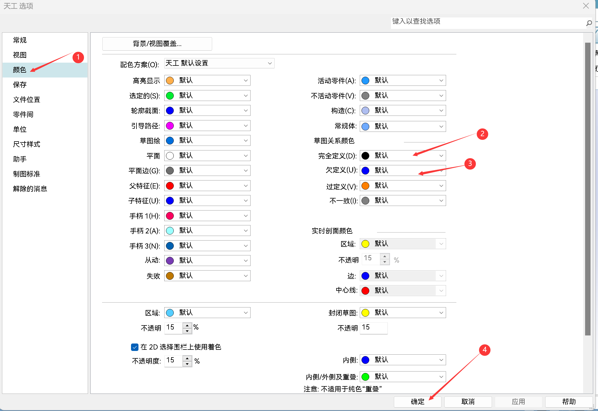

首先检查你的约束是否完整。如果没有问题,就看看选项里的设置吧。如下图所示

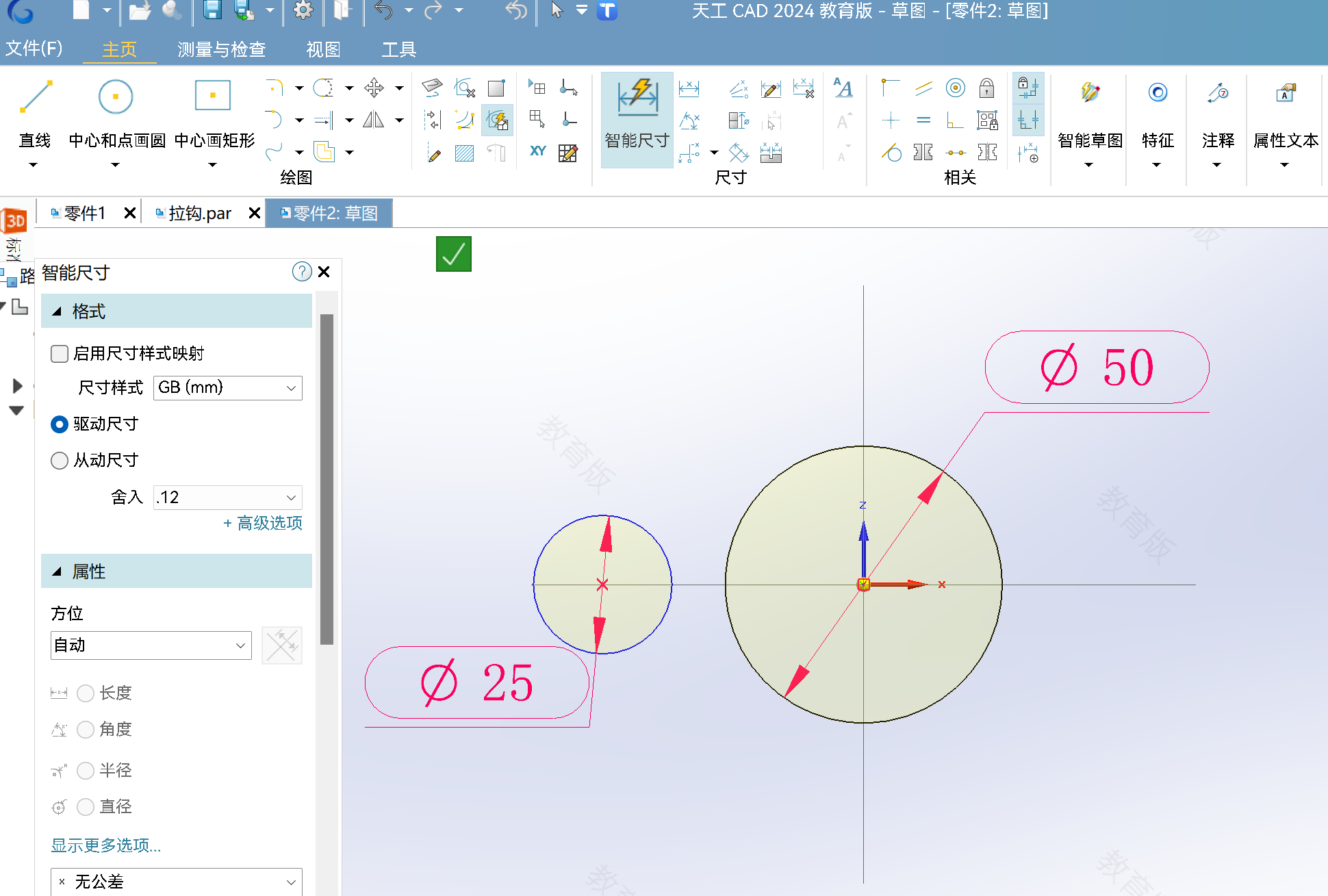

最后看看,这里两个圆,一个约束了,一个没有约束完全,颜色就不同啦!
