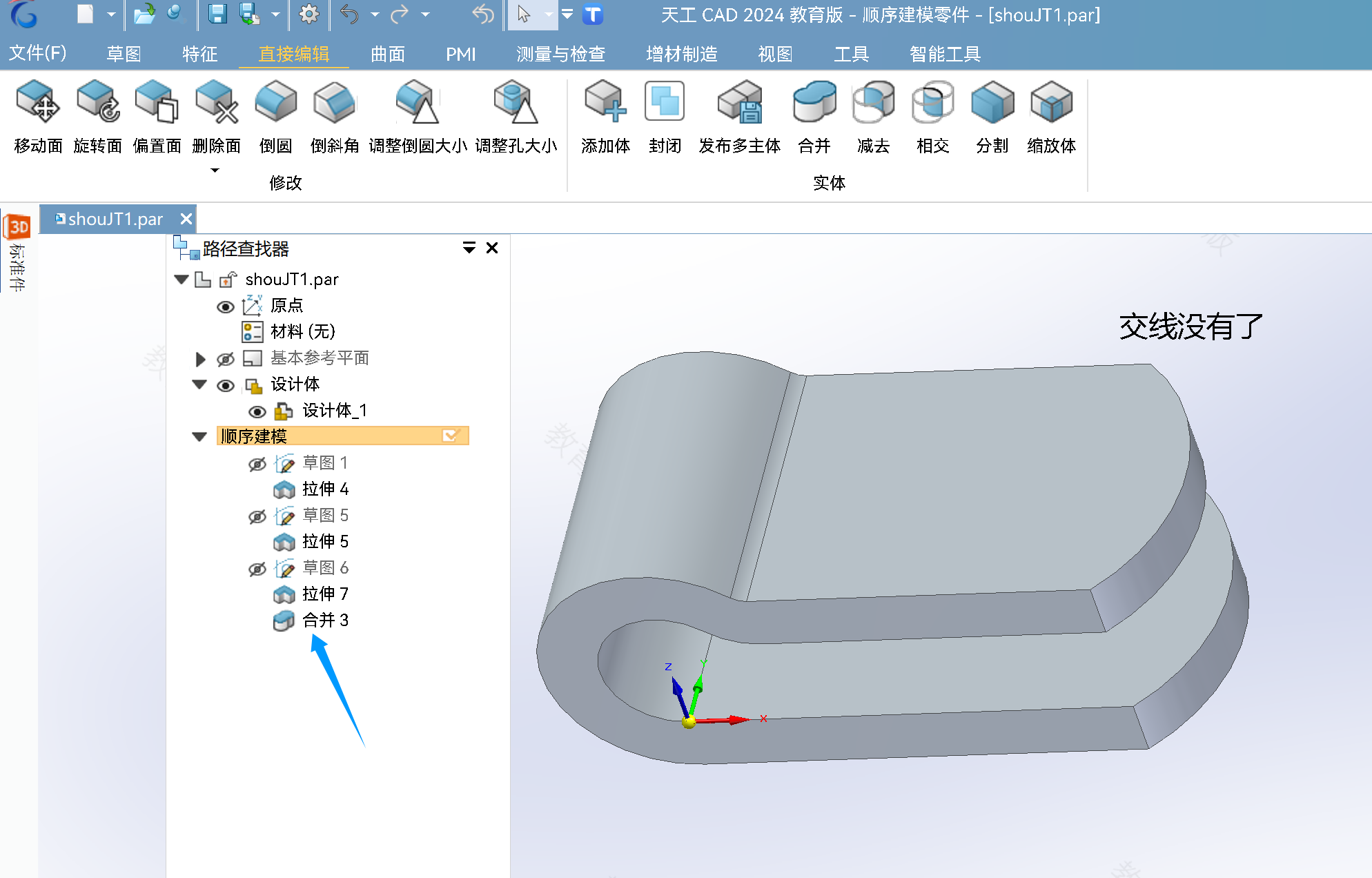

经常我们会碰到建模时,需要添加体,才能建模成功,可以建模成功后,又发现他们不是一个整体,导致后面打孔出问题,那怎么办呢?
如果按下图建模过程:
这样做完 ,发现他们不是一个实体模型,中间还有点交线?怎么办?
照下图处理一下:
这个时候再来打孔,用除料拉伸的方式即可
如果没有这个合并,你可以试试 除料拉伸做个孔,能成功吗?
