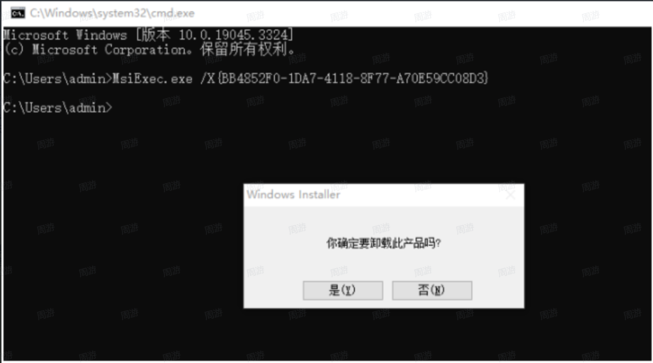

Q:我想重新安装天工CAD【个人版】,但卸载不干净无法重装,该如何操作?
A:首先,找出软件的安装注册表位置:HKEY LOCAL MACHINE\SOFTWARE\MicrosoftWindows\CurrentVersionlUninstall, 查
看子项为所需卸载软件的注册表;
然后,找到UninstallString(如下图),并在控制台直接执行来进行卸载向导
例如 在命令行里运行这个命令 MsiExec.exe /X{BB4852F0-1DA7-4118-8F77-A70E59CC08D3}
运行成功的话会执行卸载操作

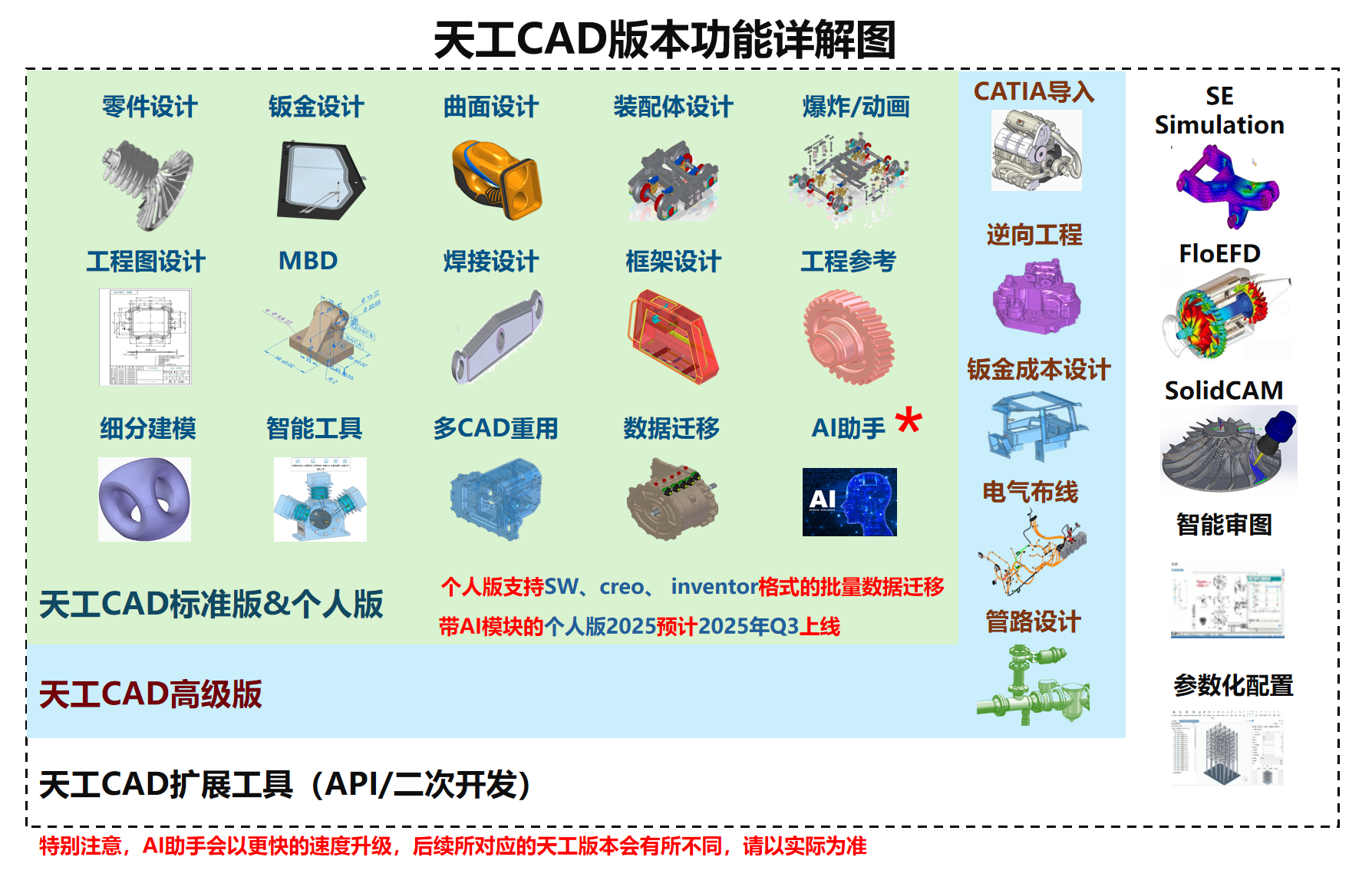

Q:天工CAD【个人版】收费吗,和企业版有什么区别?
A:天工CAD【个人版】永久免费!相比于企业版,最大的区别是需要注册并全程联网,注册登录后即可无限使用,不限电脑。
简单来说,【个人版】→免费,推广普及,【企业版】→收费,解决方案定制更多【个人版】产品介绍→点击查看
各版本功能对比图:

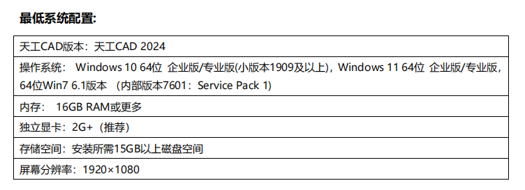

Q:天工CAD【个人版】的电脑配置要求是什么(适用于个人版2025)?
A:请参照下图的配置推荐
