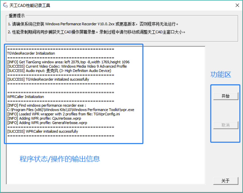

软件界面
使用说明
1. 运行天工CAD,并确保其主窗口可见(即,没有最小化)。
2. 运行TGWprHelper.exe并点击界面上的【开始】按钮,等待该按钮上的文字变为【保存】。如果等待3-5秒后按钮仍然没变,说明当前条件尚不满足,请阅读程序的输出信息,解决当前存在的问题后,再次点击【开始】按钮进行尝试。
3. 在【开始】按钮变为【保存】按钮后,在天工CAD中进行操作,复现性能问题。
4. 完成问题复现后,切换到性能记录工具软件,点击【保存】按钮,并通过随后弹出的文件保存对话框指定保存路径。
5. 等待软件完成保存。软件在保存过程中会在窗口底部显示进度条,请耐心等待软件完成保存操作。

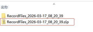

6. 打开第四步中指定的保存路径,找到这次操作生成的zip文件(如下图示例),将它发送给你的天工CAD技术支持人员。
