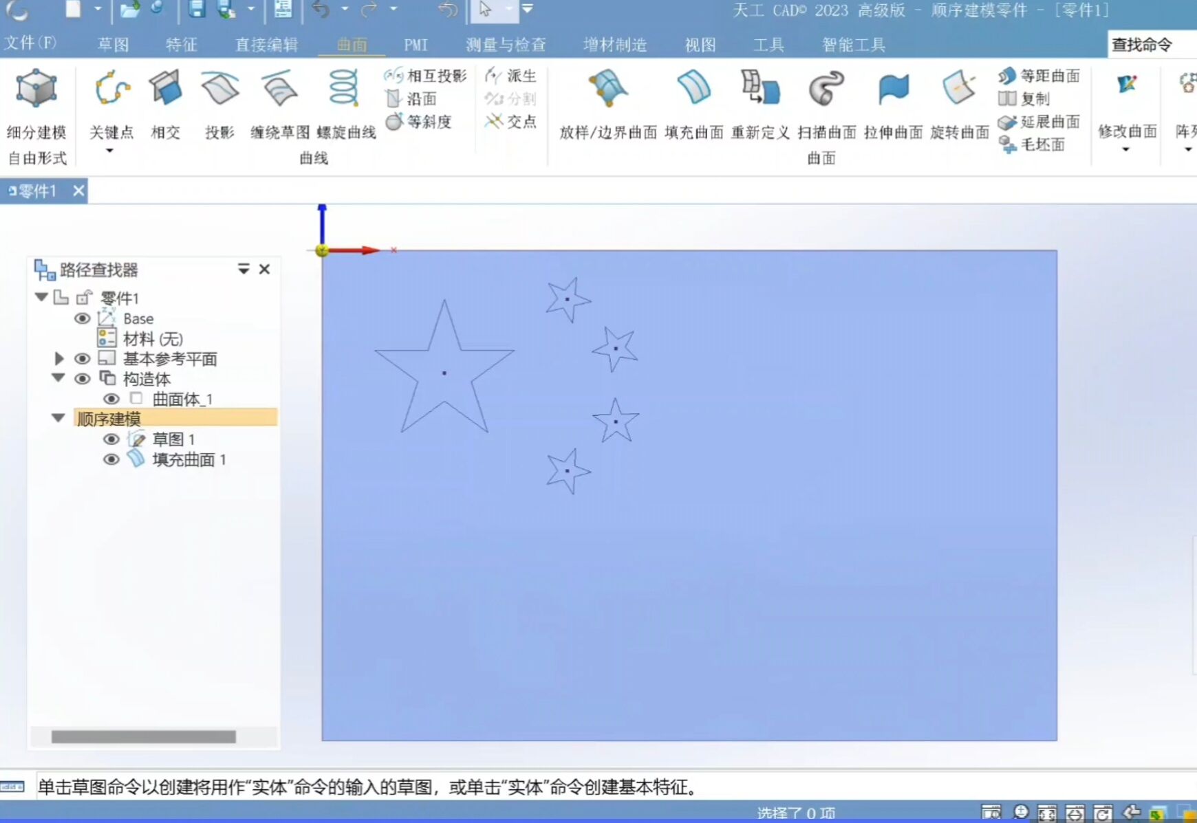

我是准大一新生,三维建模初学者。跟随着李老师的MOOC学会了五星红旗的曲面建模。

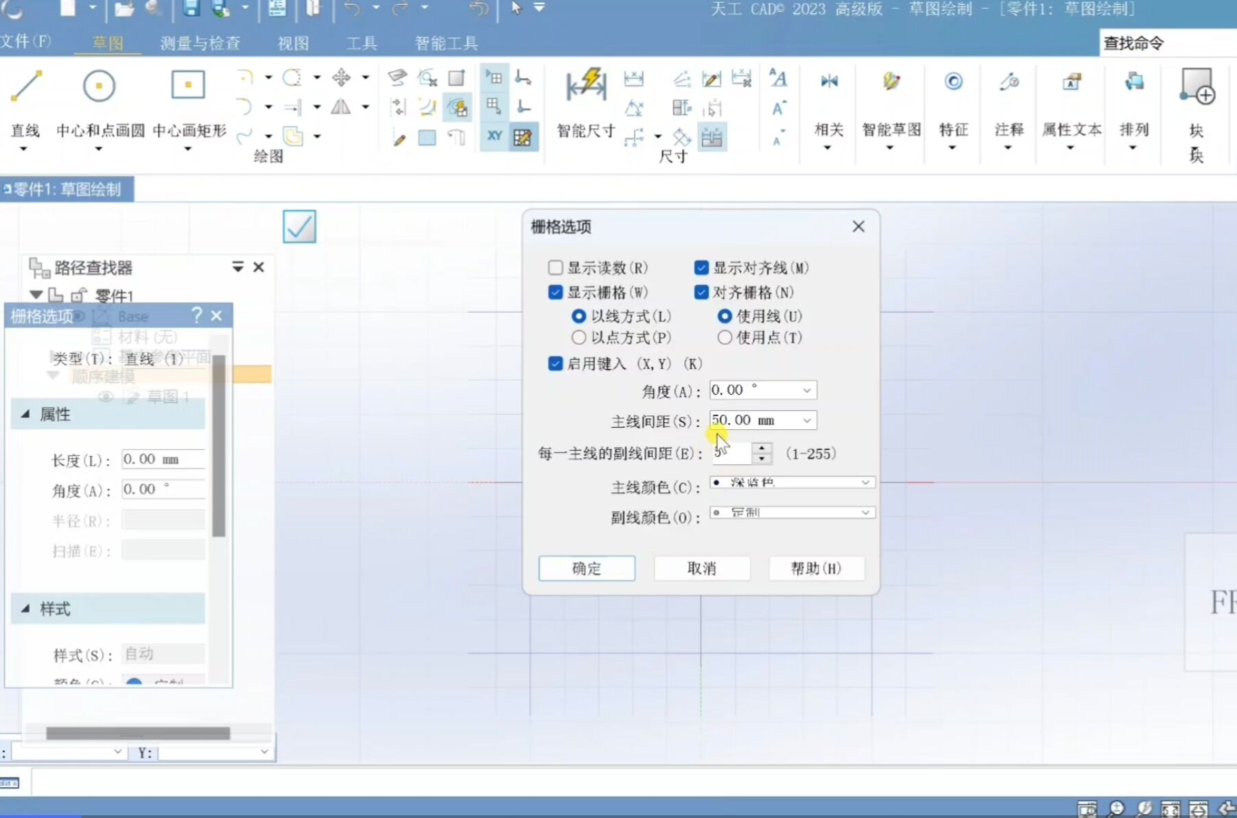

建模五星红旗需要先了解其尺寸。因为我建的是2880mm×1920mm大小的,所以需要先创建间距为96mm的栅格。

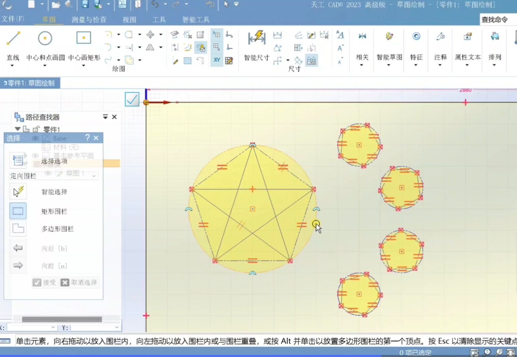

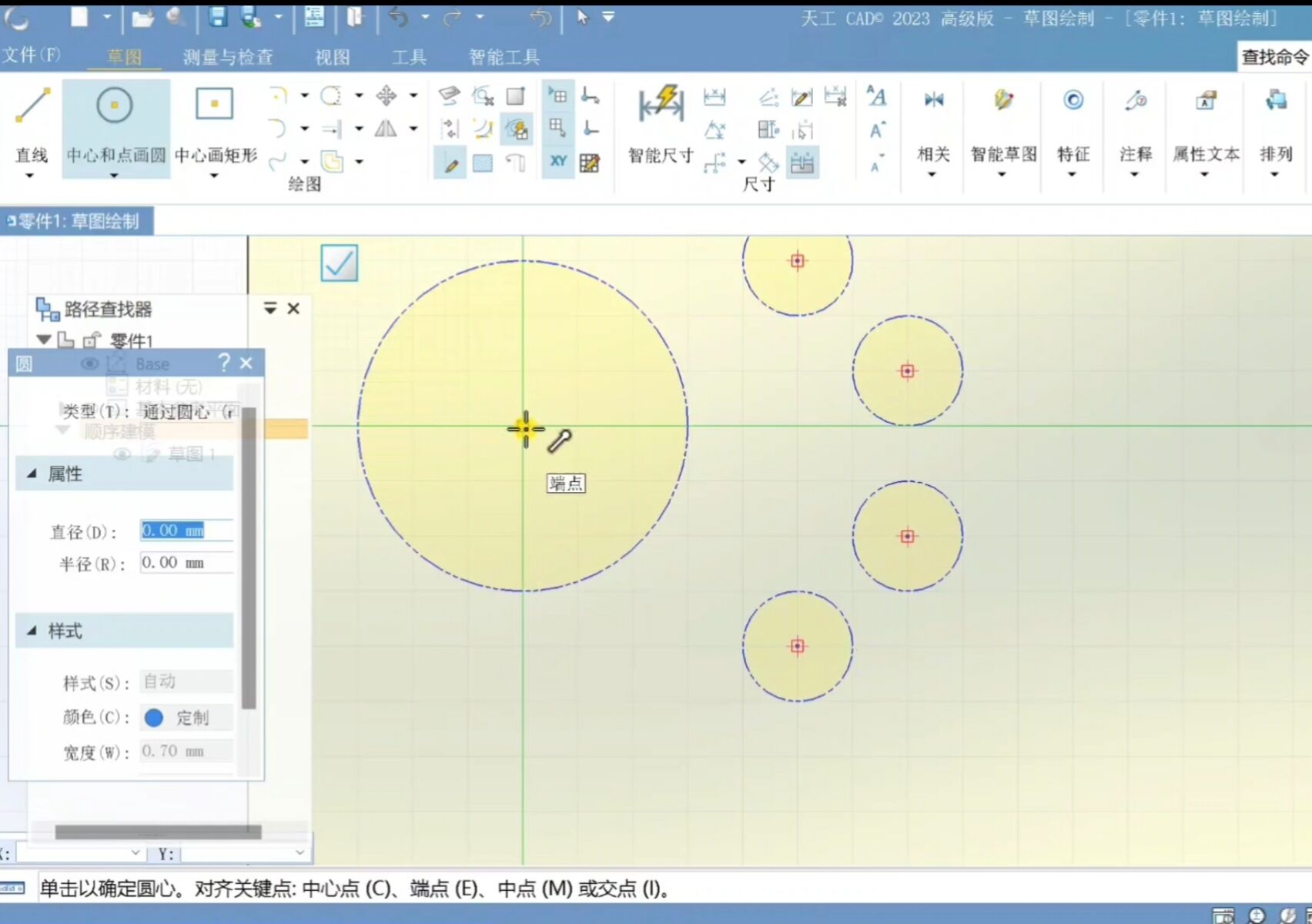

之后,按照图上的位置画上大小不同的圆,为五角星定位。
因为四个小五角星的角是对着大五角星的,所以需要创建辅助(结构)线。

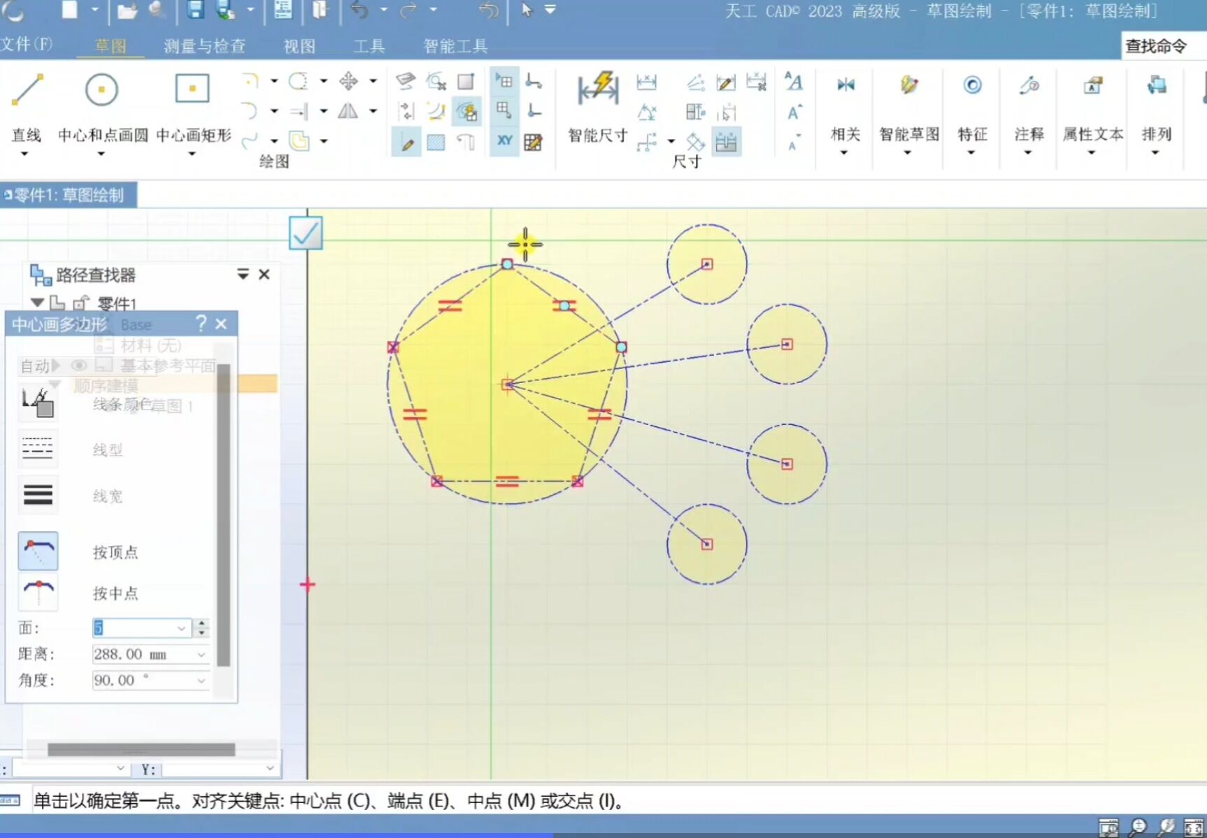

然后对每个圆内做上内接五边形并删去多余线条。
连接五边形的五个角,做成五角星,并删去所有辅助线。

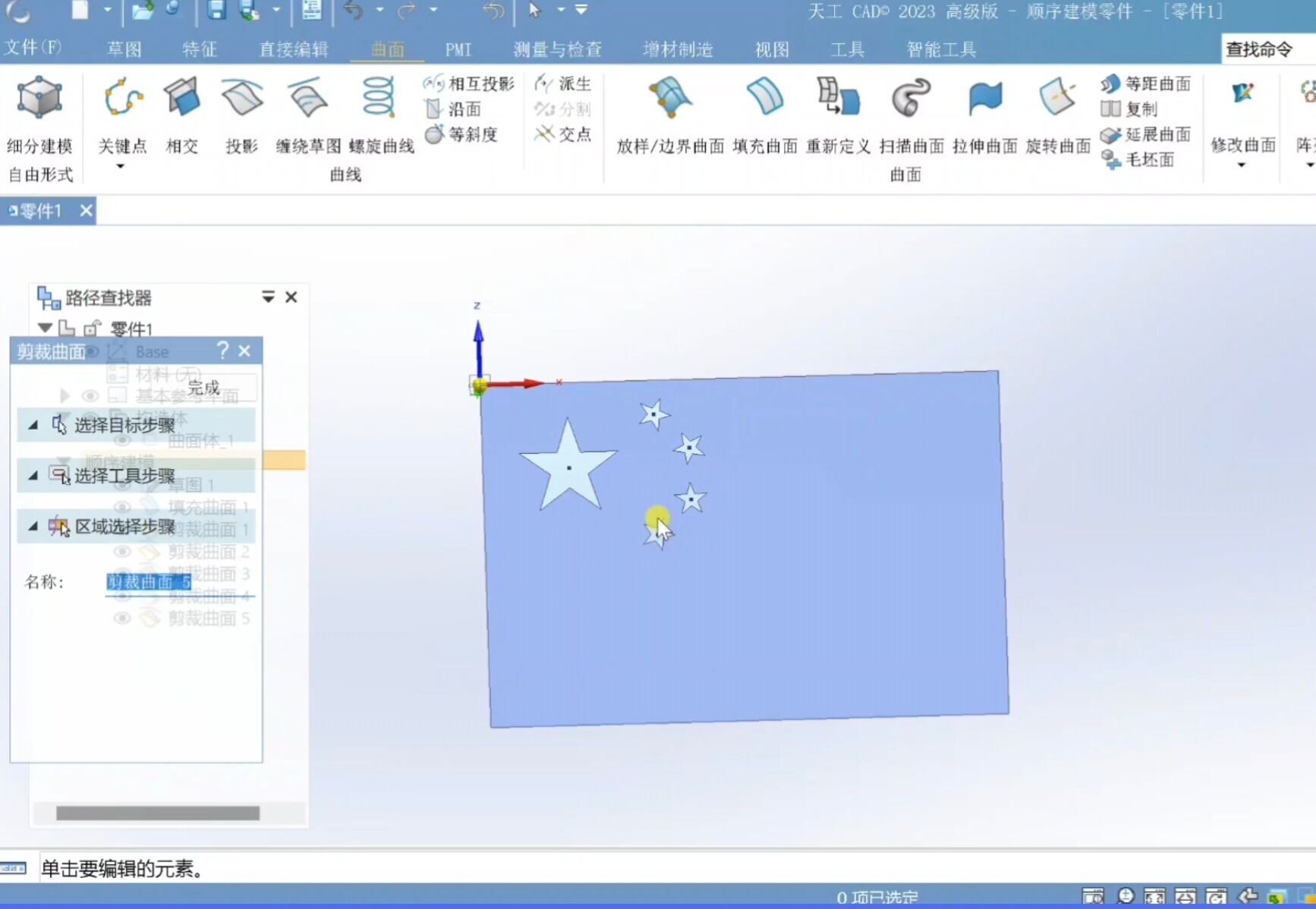

随后,对国旗平面进行曲面——填充曲面.
再通过曲面——剪切曲面将五角星去除。

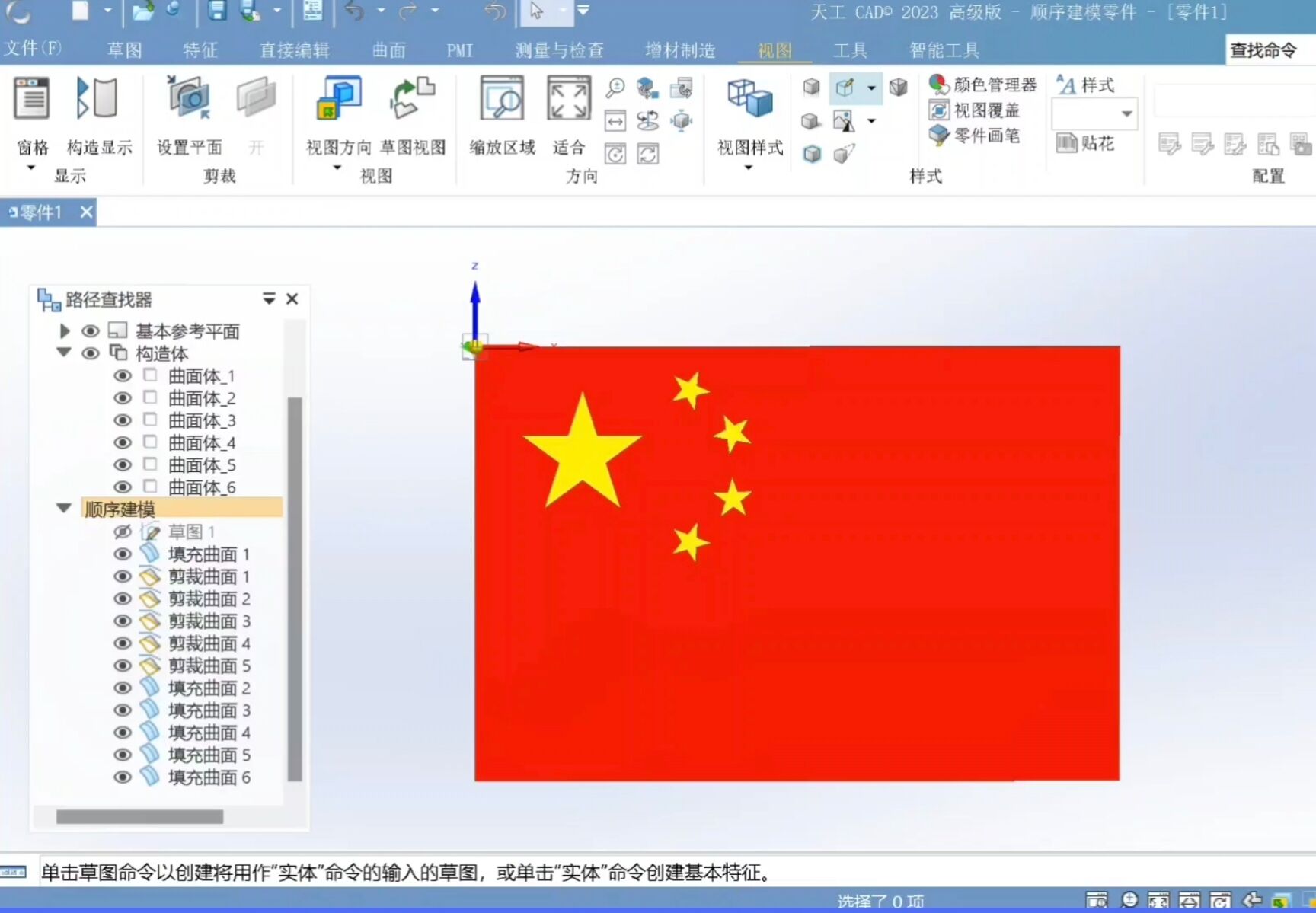

最后将五角星都填充上曲面并涂上颜色即可。
通过跟随李老师的学习和我对五星红旗的建模我理解了面的含义:即如果不填充,那只是线框模型,非实体。
